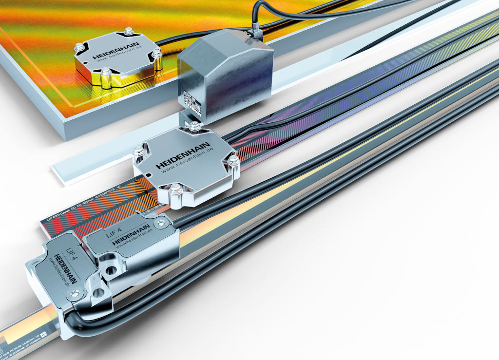

Mehr Freiheitsgrade erfassen und Abweichungen kompensieren: Genauer als 200 Nanometer positionieren mit der MULTI-DOF Technologie von HEIDENHAIN
Die Genauigkeitsschallmauer durchbrechen mit Lösungen von HEIDENHAIN: Bis zu 6 Freiheitsgrade erfassen mit der MULTI-DOF Technologie

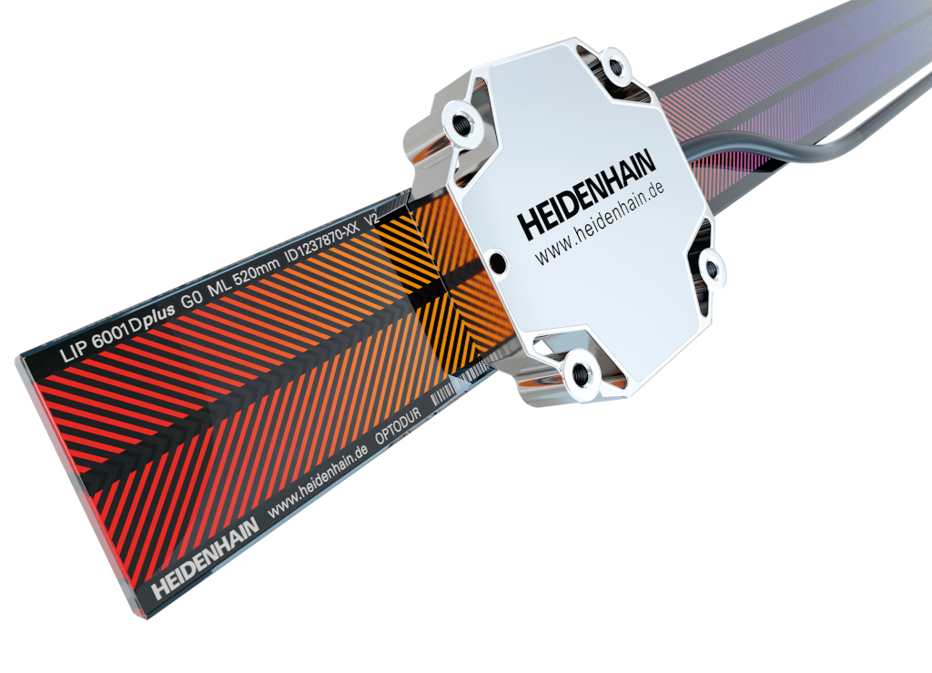

Das LIP 6000 Dplus für In Plane-Messungen: Sie erfassen Haupt- und Nebenmessrichtung mit zwei Teilungsspuren mit gegenläufig zueinander angeordneten, diagonalen 45°-Teilungen

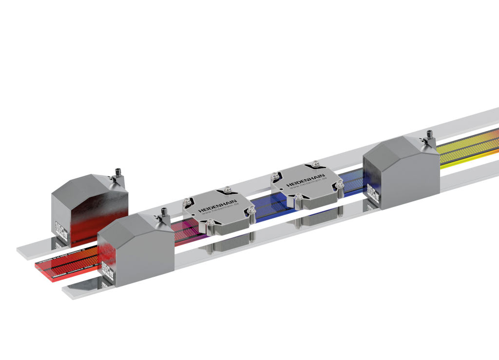

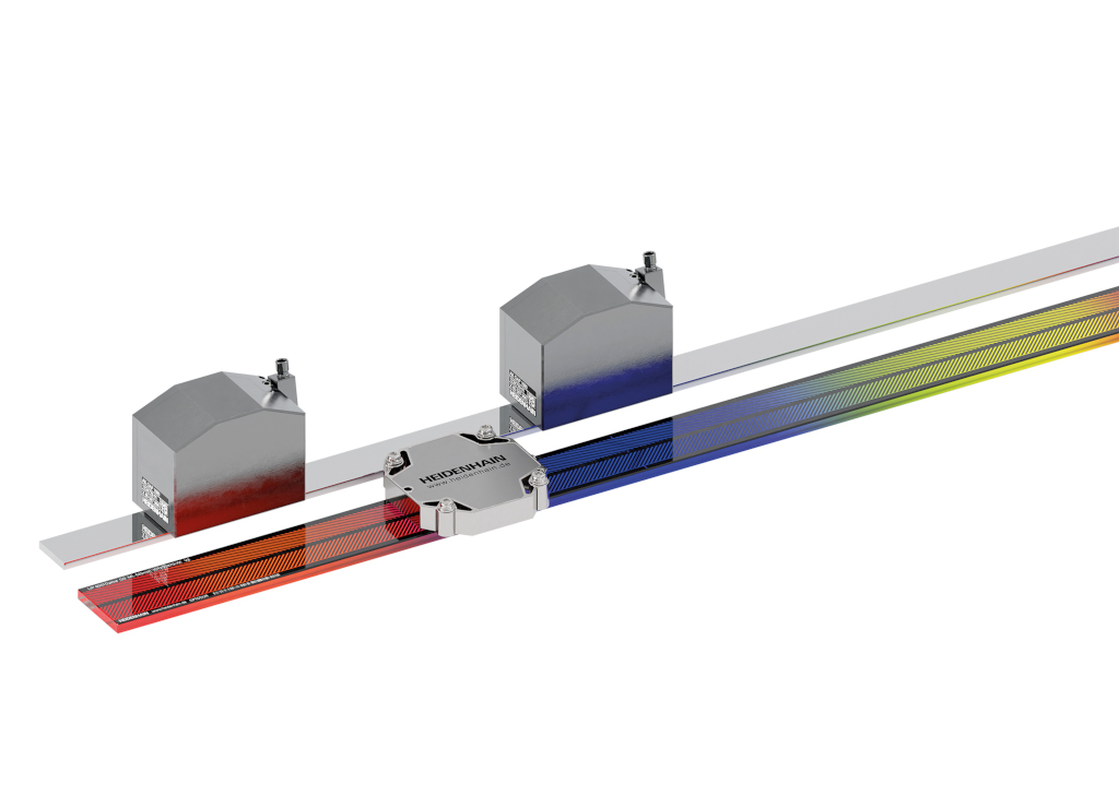

Nickbewegung erfassen: Die rotatorische Abweichung um die Y-Achse platzsparend mit einem Dplus-Maßstab und einem GAP-Messspiegel sowie einem Dplus- und zwei GAP-Abtastköpfen messen

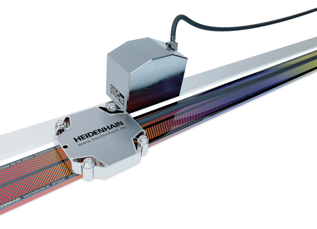

Alle Freiheitsgrade in einer Anbauebene messen: mit einem Dplus-Maßstab und zwei GAP-Messspiegeln sowie zwei Dplus- und drei GAP-Abtastköpfen
