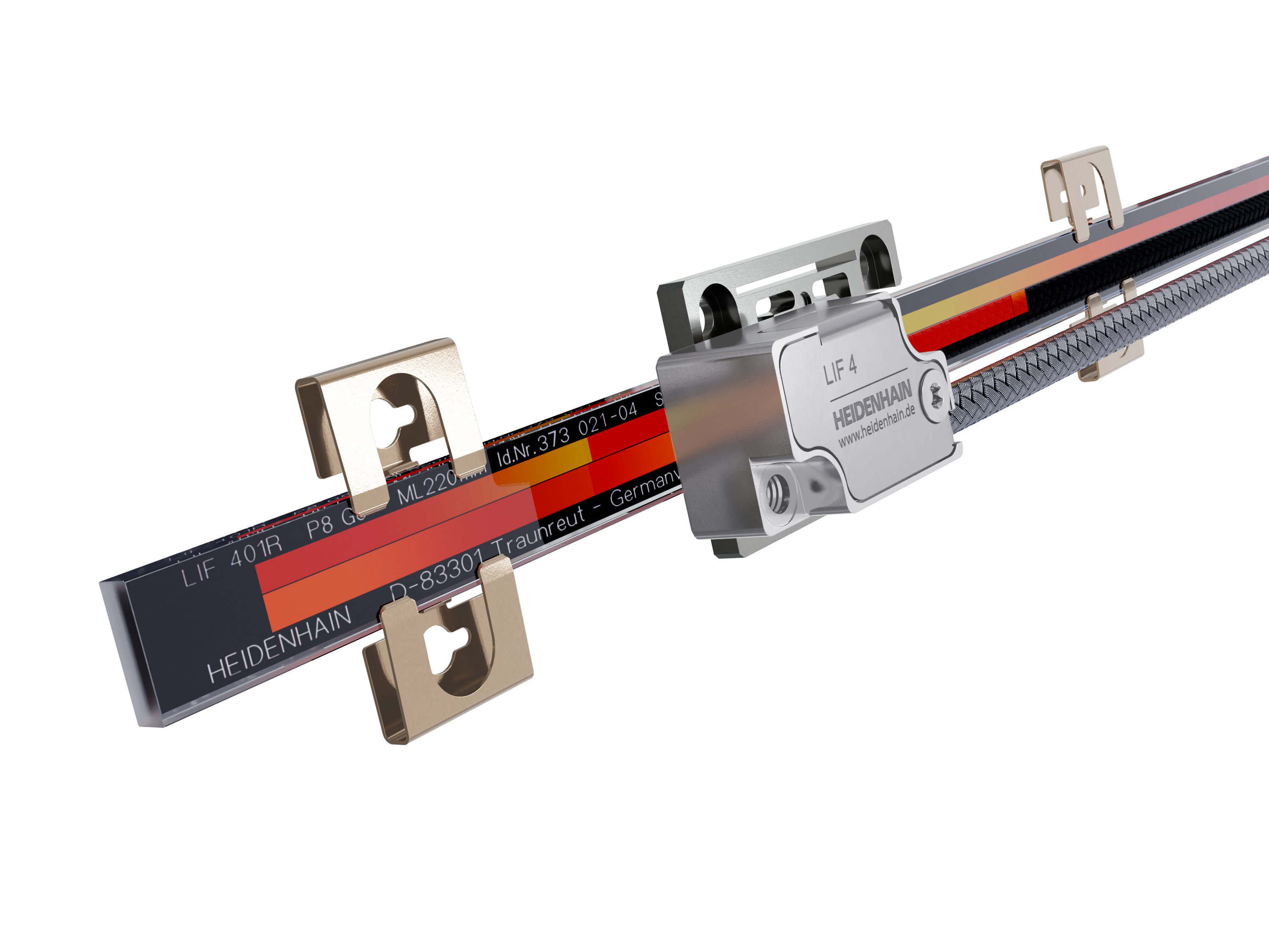

Baureihe LIF 400 V
Inkrementales Längenmessgerät zum Einsatz im Vakuum
  • Für hochgenaue Linearachsen mit bis zu 1640 mm Länge
  • Sehr kleiner Messschritt (<2 nm)
  • Lage-Erkennung durch Limit-Schalter und Homing-Spur
  • Schnittstellen: 1 VSS, TTL
  • Vakuumtaugliche Leiterplatten, Kleber und Lacke reduzieren das Ausgasen
  • Entlüftete Hohlräume verkürzen die Pumpzeit
  • Temperaturbeständigkeit erlaubt hohe Aufheiztemperaturen
  • Verzicht auf ferromagnetische Materialien für hohe Prozesssicherheit
  • Ausheizen vor dem Verpacken garantiert höchste Sauberkeit
Praxistaugliche Montage
Kleine Signalperioden erfordern normalerweise sehr enge Toleranzen für den Abstand vom Abtastkopf zur Maßverkörperung. Offene Längenmessgeräte von HEIDENHAIN sind dank großzügiger Anbautoleranzen besonders montagefreundlich. Dabei wird die Qualität der Ausgangssignale innerhalb der Toleranzen kaum beeinflusst.
Hochgenaue Abtastung
Die Längenmessgeräte LIF 400 V sind mit einer Phasengitterteilung ausgestattet und nutzen das interferentielle Abtastprinzip. Sie zeichnen sich durch kleinste Messschritte bei gleichzeitig höchster Genauigkeit aus. Zudem verhindert die geringe Wärmeentwicklung im Abtastkopf temperaturbedingte Ungenauigkeiten.
Konstant hohe Signalqualität
Der von HEIDENHAIN entwickelte ASIC HSP 1.0 garantiert eine konstant hohe Güte der Abtastsignale. Nimmt die Signalamplitude ab, regelt der ASIC diese durch Anheben des LED-Stroms nach. Bei Verschmutzung wird so die ideale Signalform beibehalten. Der Rauschanteil bleibt gleichzeitig konstant gering.
Schnelle Referenzierung
Über die integrierte Homingfunktion ist eine Lage-Erkennung und damit ein schnelleres Referenzieren des Systems möglich – gerade bei Achsen mit großen Verfahrwegen ein deutlicher Vorteil. Die integrierte Limitfunktion ermöglicht eine sichere Endlagenerkennung ohne weitere zusätzliche Maßnahmen.
Speziell für Hochvakuum
Die Vakuumtechnik spielt bei vielen modernen Produktionsverfahren und Forschungsaufgaben eine wichtige Rolle. So sind vakuumtechnische Verfahren in der Elektronik, Dünnschichttechnologie, Entwicklung neuer Werkstoffe, Biotechnik und in der Medizin- bzw. Analysetechnik unverzichtbar geworden.
Vielseitige Anwendung
Die Messgeräte LIF 400 V sind aufgrund ihrer umfassenden Produkteigenschaften universell einsetzbar. Durch die hohe Integrationsdichte sind diese Messgeräte sehr kompakt und leicht.
