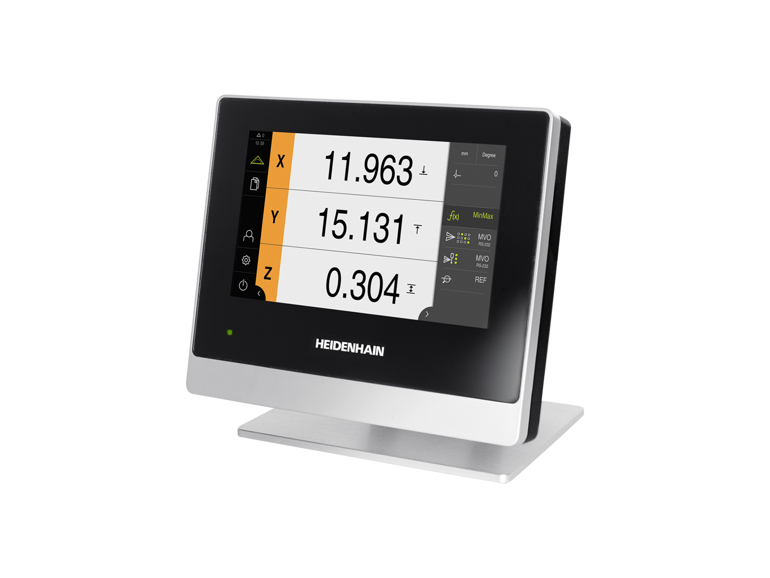

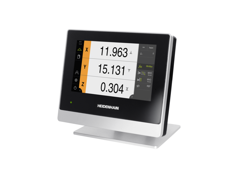

Baureihe GAGE-CHEK 2000
Auswerte-Elektronik für zuverlässige Messwerterfassung und einfache Auswertungen
  • Intuitive Benutzeroberfläche mit konfigurierbaren Funktionselementen
  • Individuelle Achsnamen
  • Messuhr zur grafischen Darstellung des Messwerts
  • Messreihen mit Minimum-/Maximum-Erfassung
  • Antastfunktionen (Kante, Mittellinie, Kreismittelpunkt)
Einfache Auswertungen
Mit der Funktion Messuhr können Sie die erfassten Messwerte direkt mit Sollwert, Warngrenzen und Toleranzgrenzen vergleichen. Die Messwerte werden grafisch in einer Messuhr dargestellt. Für Automatisierungslösungen können Sie die Überschreitung der Warn- oder Toleranzgrenze über integrierte Schaltausgänge weiter verarbeiten.
Konfigurierbare Funktionselemente
Effizient arbeiten mit der GAGE-CHEK 2000: Konfiguration der Funktionen im Display-Seitenbereich – angepasst an die jeweiligen Anforderungen der Messaufgabe. Zusätzlich stehen Funktionen wie z. B. eine Bezugspunkttabelle oder die Minimum-/Maximum-Erfassung zur Verfügung.
Mastern – Messen mit Referenzteilen
Mit der Funktion Mastern können Sie Werte eines Referenzteils für die jeweiligen Achsen übernehmen und zusätzlich Metadaten hinterlegen. Bei der Messung des Referenzteils übernehmen Sie die Werte einzeln oder komplett in die Positionsanzeige.
Umfangreiche Funktionen
  • Messwertausgabe durch manuelle, Tastsystem-getriggerte oder kontinuierliche Datenübertragung
  • Konfigurierbare Datenformate für die Messwertausgabe
  • Antastfunktionen zur Bezugsermittlung
  • Durchmesser-/Radius-Anzeige
  • Relative Messung
Informationen zum Produkt
Klicken Sie auf eines der Pluszeichen, um mehr über das Produkt zu erfahren.
feature hotspot
hotspot
Übersichtliche Menüführung
Selbsterklärende Icons und Bedienelemente erleichtern die Navigation im Menü und ermöglichen eine kontextsensitive Bedienung
hotspot
Robust für raue Werkstattbedingungen
Die GAGE-CHEK 2000 bestehen aus einem äußerst robusten Aluminiumgehäuse mit einem sehr widerstandsfähigen Display aus speziell gehärtetem Glas
hotspot
Verschiedene Standfüße und Befestigungsmöglichkeiten
Die Standfüße Multi-Pos oder Duo-Pos eignen sich zum Aufstellen der GAGE-CHEK 2000 und der Halter Multi-Pos oder Befestigungssysteme mit einem Lochmuster von 50 mm x 50 mm zur Befestigung direkt an der Maschine
