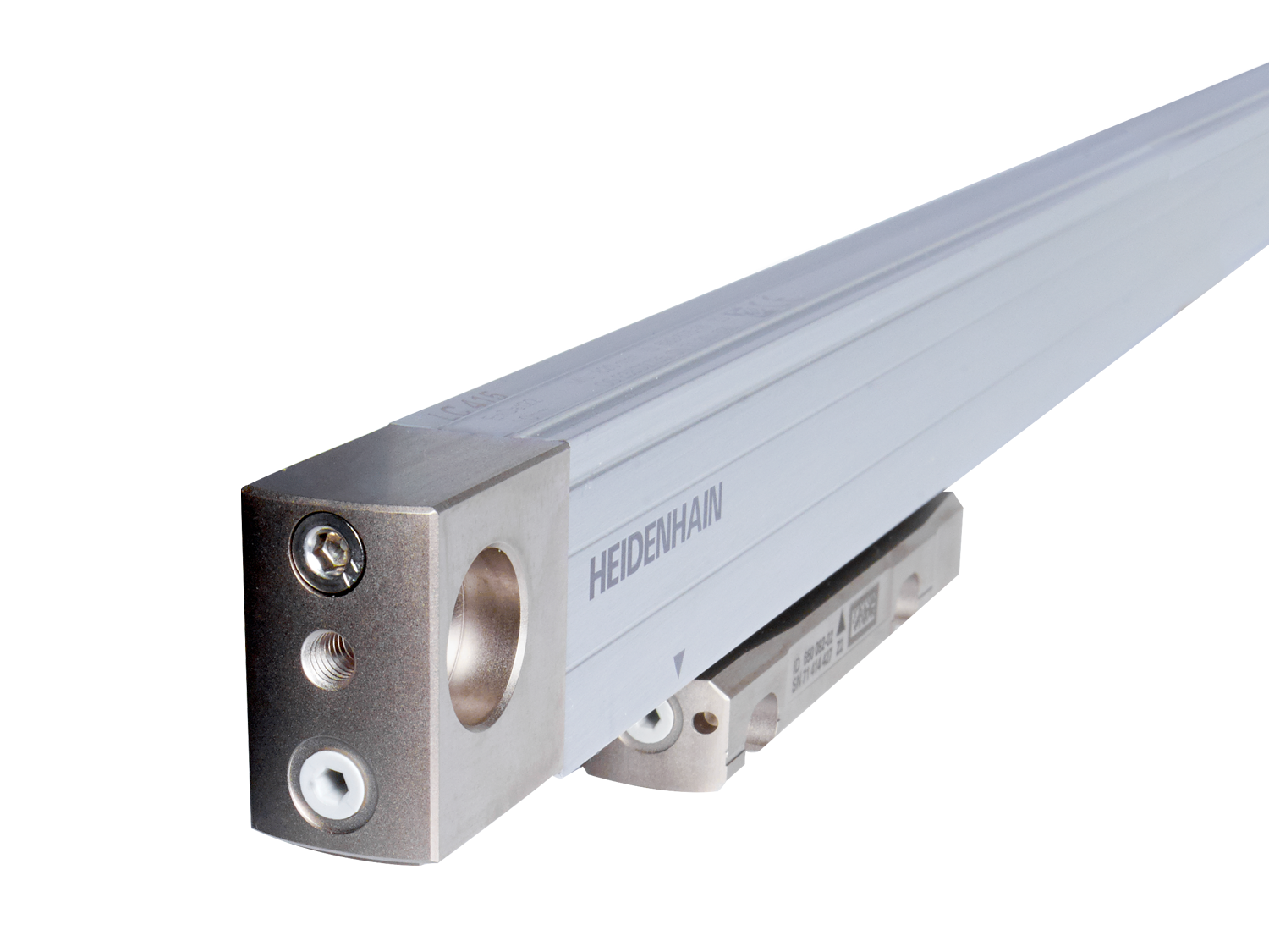

Baureihe LC 400
Absolutes Längenmessgerät mit kleinprofiligem Maßstabsgehäuse
  • Kompakte Bauform für beengte Einbauverhältnisse
  • Besonders einfacher Anbau mit Montageschiene
  • Auch mit Funktionaler Sicherheit verfügbar
  • Schnittstellen: EnDat, Fanuc, Mitsubishi, Panasonic und DRIVE-CLiQ
Kompakte Bauform
Die Längenmessgeräte der Baureihe LC 400 bieten hohe Genauigkeit und robustes Design auf kleinstem Raum. Dank der geringen Abmessungen eignet sich diese Baureihe auch für sehr beengte Einbauverhältnisse.
Funktionale Sicherheit
Die Längenmessgeräte der Baureihe LC 400 sind mit Funktionaler Sicherheit und sicherer mechanischer Anbindung verfügbar. Die systemintegrierte Lösung für Anwendungen bis SIL-2 ermöglicht das Minimieren von Fehlfunktionen und den sicheren Betrieb einer Werkzeugmaschine.
Zuverlässig geschützt
Das bewährte Dichtungskonzept schützt die LC 400 optimal vor Verschmutzung. Zusätzlich reduziert ein großes Abtastfeld die Verschmutzungsempfindlichkeit. Lokale Verunreinigungen der Maßverkörperung haben kaum Einfluss auf die Signalqualität und somit auf die Genauigkeit der Messwerte.
Optische Abtastung
Die gekapselten Längenmessgeräte der Firma HEIDENHAIN ermöglichen optimale Ergebnisse an einer Werkzeugmaschine. Vor allem die optische Abtastung mit kleinen Signalperioden und die Qualität der Teilung sind wichtige Einflussfaktoren für perfekte Bearbeitungsoberflächen.
Nachhaltige und prozesssichere Lösungen mit TRUE IMAGE TECHNOLOGY
Die Längenmessgeräte LC 106, LC 201 und LC 406 von HEIDENHAIN bieten dank der innovativen TRUE IMAGE TECHNOLOGY auch ohne Sperrluft einen ungetrübten Blick auf den Maßstab. Das sorgt für eine zuverlässige Positionsmessung auch bei flüssiger Verschmutzung und Kondensation.
