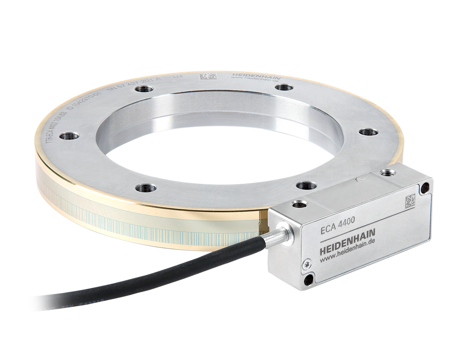

Baureihe ECA 4000
  • Absolute Winkelmessgeräte
  • Optische Abtastung
  • Hohe Genauigkeit
  • Robust und große Anbautoleranzen
  • Auch mit Funktionaler Sicherheit verfügbar
  • Teilungsgenauigkeit: ±1,5” bis ±3”

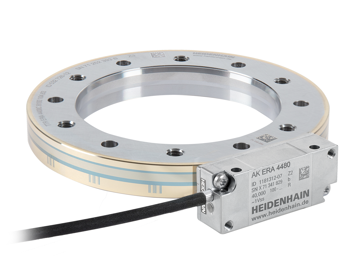

Baureihe ERA 4000
  • Inkrementale Winkelmessgeräte
  • Hohe Genauigkeit
  • Optionale Sperrluftabdeckung
  • Teilungsgenauigkeit ±2” bis ±5”

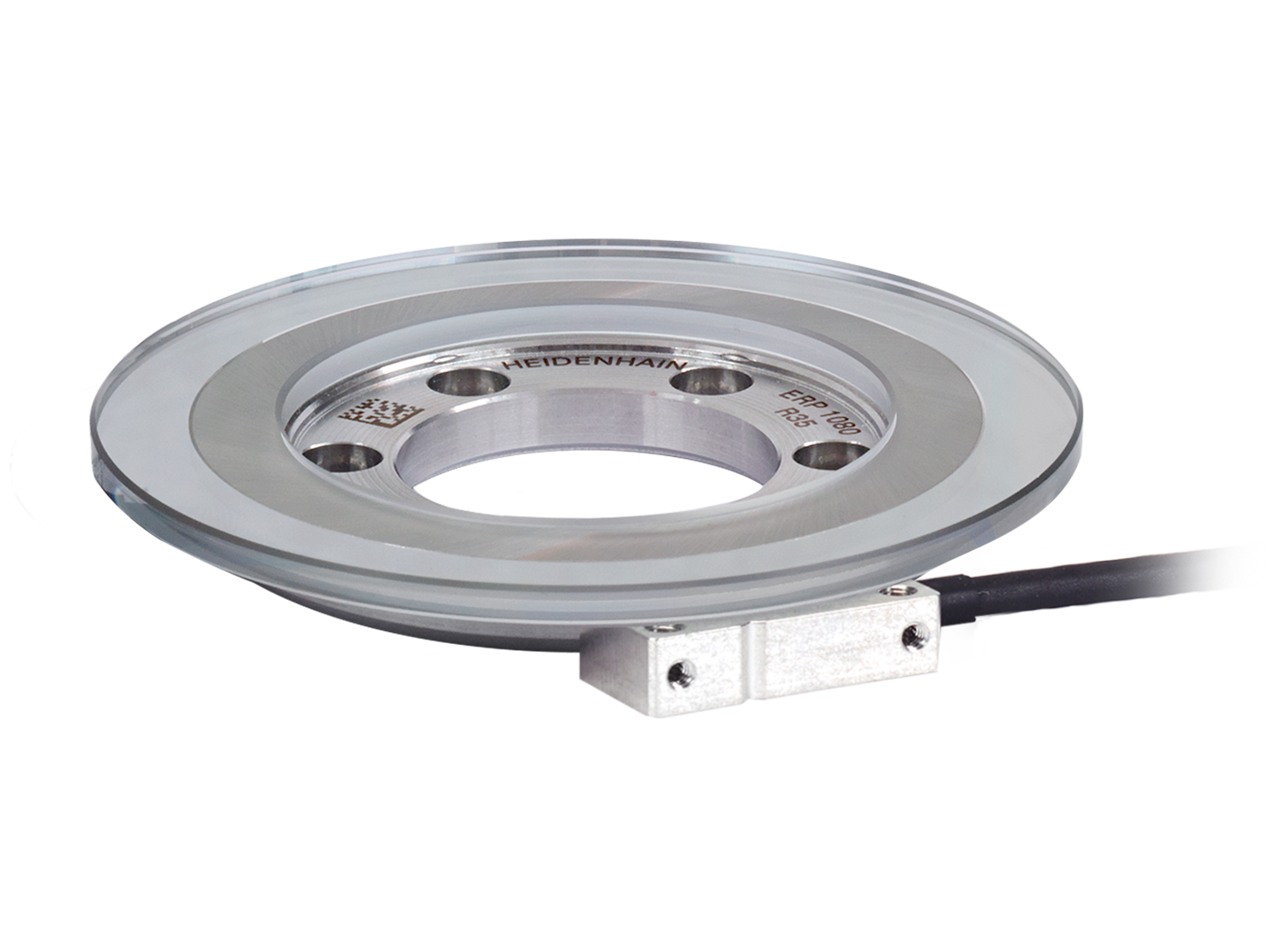

Baureihe ERP 1000
  • Sehr hohe Auflösung und Genauigkeit
  • Kompakte Bauform
  • Teilungsgenauigkeit: ±0,9” bis ±4”
