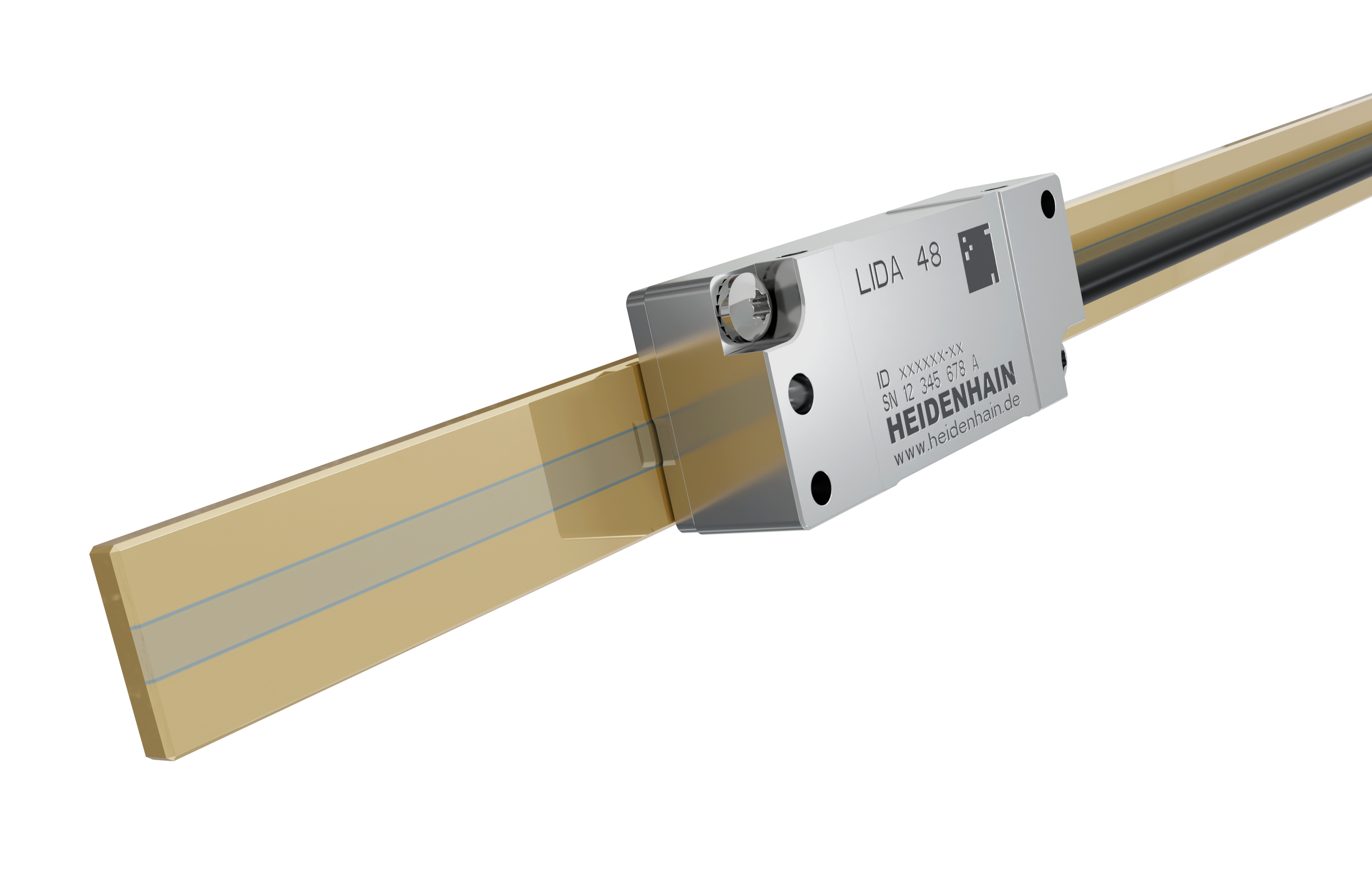

Baureihe LIDA 400
Inkrementales Längenmessgerät mit hoher Genauigkeit
  • Für Linearachsen mit hoher Verfahrgeschwindigkeit
  • Messlänge bis zu 30 m
  • Limit-Schalter
  • Ausführung mit Maßband oder Maßstab
  • Verschmutzungsunempfindlich
  • Schnittstellen: 1 VSS, TTL
Große Messlängen
Die Längenmessgeräte dieser Baureihe sind in unterschiedlichen Ausführungen und Messlängen bis 30 m verfügbar. Diese Messgeräte überzeugen vor allem durch ein sehr gutes dynamisches Verhalten, hohe Zuverlässigkeit und gleichbleibend hohe Genauigkeit über die gesamte Messlänge.
Flexibel in der Anwendung
Das Einsatzspektrum dieser Baureihe ist sehr vielfältig. Die Messgeräte sind robust, genau und emöglichen hohe Geschwindigkeiten sowie große Messlängen. Spezielle Ausführungen dieser Baureihe sind für sicherheitsgerichtete Anwendungen oder den Einsatz im Ultrahochvakuum verfügbar.
Sichere Endlagenerkennung
Limit-Schalter ermöglichen eine sichere und zuverlässige Endlagenerkennung. Die Limit-Schalter werden durch unterschiedliche aufklebbare Magnete betätigt. Damit ist ein gezieltes Schalten des rechten oder linken Limit-Schalters möglich.
Konstant hohe Signalqualität
Der von HEIDENHAIN entwickelte ASIC HSP 1.0 garantiert eine konstant hohe Güte der Abtastsignale. Nimmt die Signalamplitude ab, regelt der ASIC durch Anheben des LED-Stroms nach. Bei Verschmutzung wird so die ideale Signalform beibehalten. Der Rauschanteil bleibt gleichzeitig konstant gering.
Integrierte Funktionsanzeige
Eine mehrfarbige LED im Abtastkopf ermöglicht eine direkte Überprüfung der Abtastsignale und Kontrolle des Referenzmarkensignals. Dadurch ist es jederzeit möglich, während des Betriebs eine schnelle Funktionskontrolle und qualifizierende Beurteilung durchzuführen – ohne zusätzliche Hilfsmittel.
