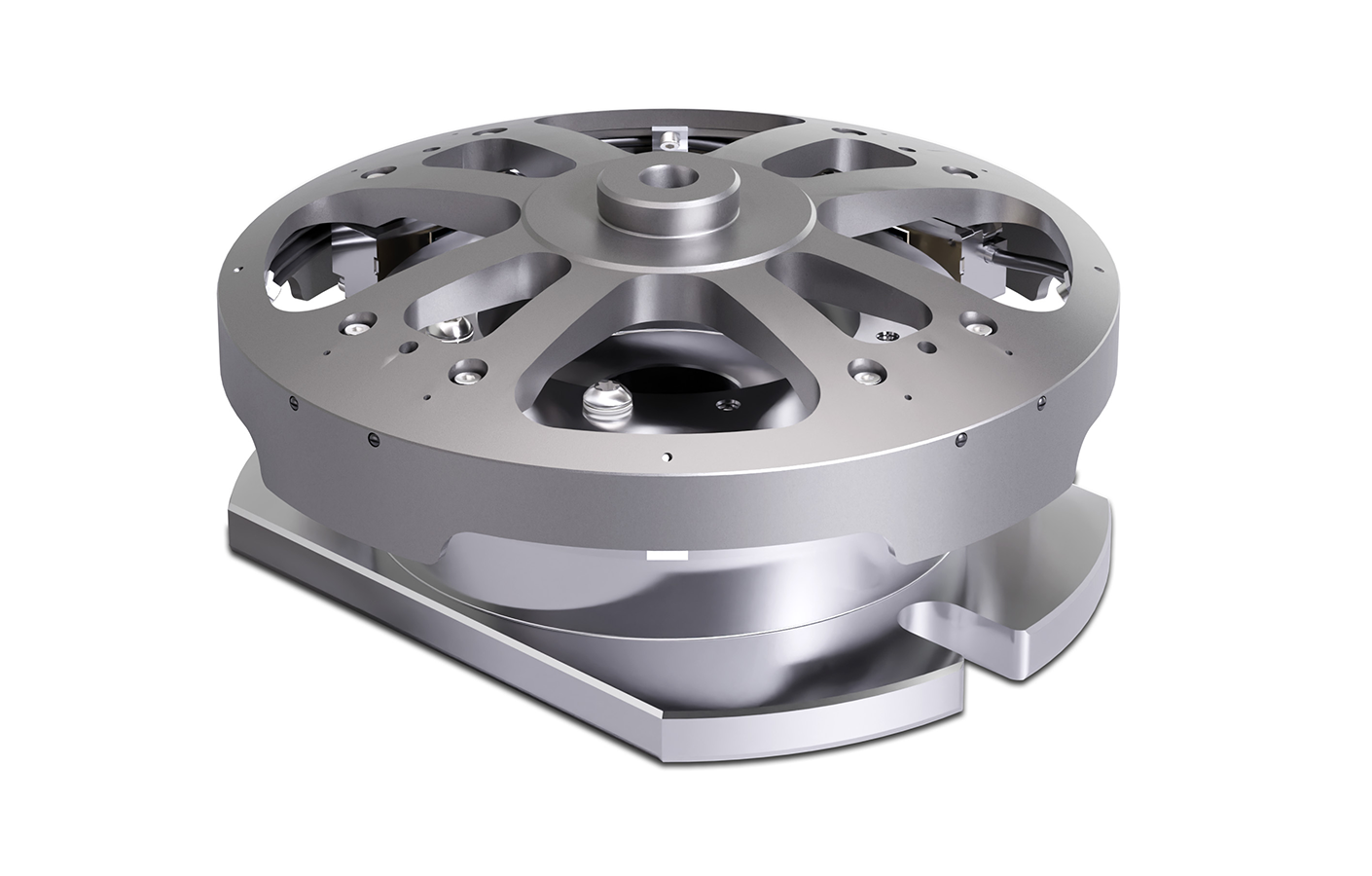

Referenzmessgerät RVM 4000
Messgeräte zur statischen und dynamischen Prüfung von Rundachsen
  • Abnahme und Kontrolle von Werkzeugmaschinen und Rundtischen (nach ISO 230-2, ISO 230-3 und VDI/DGQ 3441)
  • Zwei Varianten: hochgenau zur Vermessung von Rundtischen und bauraumoptimiert für die Vermessung von Schwenkachsen
  • Einfache Handhabung in der Werkzeugmaschine
  • Direkte Prüfmethode des statischen und dynamischen Verhaltens
  • Berührungslose, verschleißfreie Abtastung
  • Messung beliebiger Winkelschritte und dynamischer Bewegungen
  • Optimale Ergebnisse mit dem Signalkonverter EIB 741 und der PC-Software ACCOM 4.0
  • Das Referenzmessgerät RVM 4000 wird aktuell ausschließlich zur Miete angeboten
Höchste Messgenauigkeit
Die berührungslose optische Messung garantiert ein unverfälschtes Messergebnis. Die sehr hohen Systemgenauigkeiten von bis zu 0,5” bleiben nahezu unbeeinflusst von Umgebungsbedingungen.
Robust und große Anbautoleranzen
Das Referenzmessgerät RVM 4000 ist sehr robust und einfach zu handhaben. Zusätzlich hat es großzügige Anbautoleranzen, die einen schnellen Aufbau ermöglichen.
Schnelle Inbetriebnahme
Das RVM 4000 ist kompakt und handlich. Nach einem kurzen Einrichtvorgang ist es direkt einsatzbereit: Eine Aufwärmphase ist nicht notwendig. Das modulare Messsystem ist außerdem verschleiß- und wartungsfrei.
Komplettlösung mit ACCOM 4.0
Die neue PC-Software ACCOM 4.0 macht die Maschinenvermessung perfekt: Für optimale Arbeitsabläufe sind Messvorbereitung, Messung und Auswertung klar voneinander getrennt.
RVM 4000 – Schnell und präzise Rundachsen vermessen
