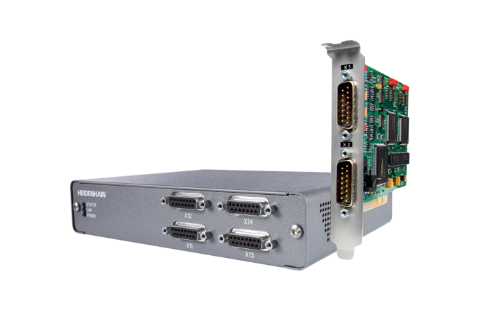

Baureihen EIB 700, IK 220
Signalkonverter für die rechnergestützte Messwerterfassung
  • Ideal als Auswerte-Elektronik für hohe Auflösungen der Messgerätesignale und schnelle Messwerterfassung
  • EIB 700: Verschaltung mehrerer Auswerte-Elektroniken mit einer Ethernet-Übertragung und z. B. WLAN Übertragungsstrecken
  • EIB 700: Anschluss von bis zu 4 HEIDENHAIN-Messgeräten
  • IK 220: PCI-Zählerkarte
  • IK 220: Anschluss von bis zu 2 HEIDENHAIN-Messgeräten
Flexibel in der Anwendung
Variabler Anschluss von inkrementalen und absoluten Messgeräten bei gleichzeitig hoher Auflösung der Messwerte und Kompensation der Signalabweichungen. Triggermöglichkeiten der Messwerte und der integrierte Messwertespeicher erlauben vielfältige Kundenapplikationen.
Hohe Kompatibilität
An die EIB 700 und IK 220 können wahlweise inkrementale Messgeräte mit Eingangssignalen 1 Vss bzw. 11 µAss oder absolute Messgeräte mit EnDat 2.1, EnDat 2.2 (EIB 700) oder SSI (IK 220) angeschlossen werden. Die Signale können im jeweiligen Gerät umgeschaltet werden.
Einfache Implementierung
Die mitgelieferte Treiber-Software ermöglicht die einfache Programmierung von Kundenapplikationen. Zusätzlich erleichtern Beispielprogramme und die EIB-Applikationssoftware – welche die Möglichkeiten der EIB 700 demonstrieren – die Inbetriebnahme.
Schnelle Messwerterfassung
Die Zwischenspeicherung von Messwerten im Signalkonverter realisiert eine schnelle Messwerterfassung und flexible Verarbeitungsmöglichkeiten der Messdaten.
