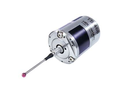

TS 460
- Signalübertragung: Funk und Infrarot
- Erweiterter optionaler Kollisionsschutz
- Schnittstellen: HTL oder EnDat 2.2 (über Sende- und Empfangseinheit)
- Antastgeschwindigkeit bis 3 m/min
- Staubdicht und wassergeschützt

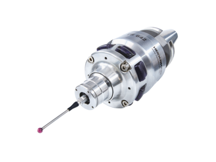

TS 640 und TS 642
- Signalübertragung: Infrarot
- Schnittstelle: HTL
- Antastgeschwindigkeit: 3 m/min

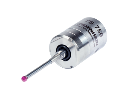

TS 150 und TS 750
- Kompakte Abmaße: Gerätedurchmesser 25 mm
- Antastreproduzierbarkeit bis 2 σ ≤ 0,25 µm
- Signalübertragung: Kabel
- Antastgeschwindigkeit: 3 m/min (bei Tastsystem TS 750: 1 m/min)

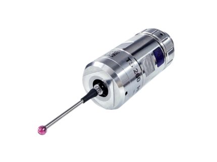

TS 260
- Antastreproduzierbarkeit bis 2 σ ≤ 1 µm
