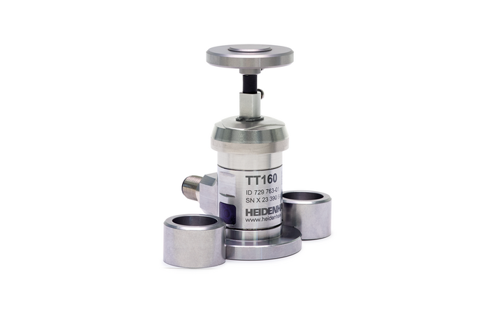

TT 160
Hochgenaues Werkzeug-Tastsystem
  • Hohe Antastreproduzierbarkeit (2σ ≤ 1 µm) für sehr gute Messwertqualität
  • Signalübertragung mit Kabel
  • Schutzart: IP68
  • Schnittstellen: HTL (kompatibel mit Werkzeugbruchsensor TD 110)
Schnelle Inbetriebnahme
Das symmetrische Design der Werkzeug-Tastsysteme erlaubt eine schnelle Inbetriebnahme. Der Kalibrierzyklus der Steuerung reicht in der Regel zur Rundlaufeinstellung. Eine aufwändige mechanische Justierung entfällt sowohl bei der Inbetriebnahme als auch nach dem Tausch des Antastelements.
Sollbruchstelle vermeidet Schäden
Ein Verbindungsstift zum Antastelement verhindert mit einer Sollbruchstelle teure Schäden an den Tastsystemen. Die Sollbruchstelle wirkt in allen Antastrichtungen und eine Gummitülle dient als Splitterschutz. Ohne Neujustage lässt sich der Verbindungsstift schnell und einfach austauschen.
Flexible Anbaumöglichkeiten
Die Werkzeug-Tastsysteme lassen sich wahlweise mit Spannpratzen oder platzsparend auf einem Montagesockel schnell und einfach montieren. Der Montagesockel ist optional auch mit integrierter Abblasdüse und einem Schlauchanschluss erhältlich.
Systemkosten reduzieren
TCO reduzieren: Das Werkzeugtastsystem TT 160 erfordert im Betrieb keine Druckluft. Zusätzlich können Kosten gespart werden, denn das Tastsystem arbeitet wartungsfrei und benötigt nur ein Anschlusskabel.
