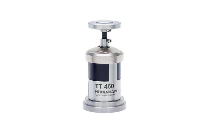

TT 460
Werkzeug-Tastsystem zur effizienten Vermessung und Überprüfung von Werkzeugen
  • Hohe Antastreproduzierbarkeit für sehr gute Messwertqualität
  • Signalübertragung: Funk und Infrarot
  • Schnittstellen: HTL oder EnDat 2.2 über SE
  • Schutzart: IP68
Schnelle Inbetriebnahme
Das symmetrische Design der Werkzeug-Tastsysteme erlaubt eine schnelle Inbetriebnahme. Der Kalibrierzyklus der Steuerung reicht in der Regel zur Rundlaufeinstellung. Eine aufwändige mechanische Justierung entfällt sowohl bei der Inbetriebnahme als auch nach dem Tausch des Antastelements.
Sollbruchstelle vermeidet Schäden
Ein Verbindungsstift zum Antastelement verhindert mit einer Sollbruchstelle teure Schäden an den Tastsystemen. Die Sollbruchstelle wirkt in allen Antastrichtungen und eine Gummitülle dient als Splitterschutz. Ohne Neujustage lässt sich der Verbindungsstift schnell und einfach austauschen.
Kabellose Übertragung
Die zuverlässige Funk- und Infrarotübertragung des Tastsystems erspart aufwändiges Kabelverlegen in schwer zugänglichen Maschinen. Die kombinierte Signalübertragung vereint die Vorteile von Infrarot und Funk in einem System. Infrarot ist ideal für kompakte und Funk für größere Maschinen.
Flexible Anbaumöglichkeiten
Das Werkzeug-Tastsystem TT 460 lässt sich mit Spannpratzen oder platzsparend auf einem Montagesockel schnell und einfach montieren. Wahlweise ist der TT 460 auch mit Magnetsockel für räumlich eingeschränkte Applikationen erhältlich.
