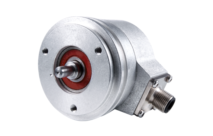

Baureihe ROC/ROQ 400
Absoluter Drehgeber mit Eigenlagerung
  • Vollwellen für separate Wellenkupplung
  • Sehr hohe Positioniergenauigkeit bis ±10"
  • Version mit Edelstahlgehäuse verfügbar
  • Max. Arbeitstemperatur 100 °C
  • 33 554 432 Positionen/U
  • Multiturn-Funktion bis 4096 Umdrehungen
  • Schnittstellen: EnDat, Fanuc, SSI und DRIVE-CLiQ
  • Gerätedurchmesser ≈ 56 mm
Absolutwertgeber ROC/ROQ 400 mit Synchro- und Klemmflansch
Breites Schnittstellenangebot
Die Drehgeber dieser Baureihe sind mit vielen unterschiedlichen Schnittstellen verfügbar. Dadurch können die Drehgeber direkt an den meisten Folge-Elektroniken angeschlossen werden. Ein Adapter oder Signalkonverter ist nicht erforderlich.
Funktionale Sicherheit
Drehgeber dieser Baureihe sind auch mit Funktionaler Sicherheit und sicherer mechanischer Anbindung verfügbar. Die systemintegrierte Lösung für Anwendungen bis SIL 2 ermöglicht das Minimieren von Fehlfunktionen und den sicheren Betrieb von Maschinen und Anlagen.
Bewährter Standard
Die Drehgeber dieser Baureihe bieten hohe Zuverlässigkeit und ausgereifte Technik in besonders robustem Design. Seit Jahrzehnten bewähren sich die Drehgeber erfolgreich in den unterschiedlichsten Anwendungen – weltweit und in großen Stückzahlen.
Variable Befestigung
Die Drehgeber dieser Baureihe erlauben den Anbau mit unterschiedlichen Montagearten. Abhängig von der jeweiligen Anforderung erfolgt der Anbau mit Spannpratzen und Synchroflansch oder über stirnseitige Befestigungsgewinde und eine Montageglocke.
Ausgleichende Rotorkupplung
Die Ankopplung des Drehgebers erfolgt über eine separate Rotorkupplung. Axialbewegungen, radiale Fluchtungsabweichungen und Winkelversatz werden durch die Kupplung zuverlässig ausgeglichen. Belastungen der Drehgeberlagerung und eine Beeinträchtigung der Lebensdauer werden so wirksam vermieden.
