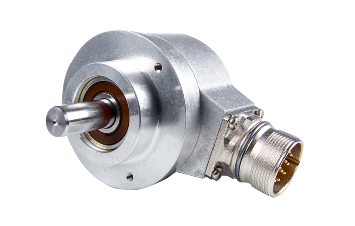

Baureihe ROD 400
Inkrementaler Drehgeber mit Eigenlagerung
  • Synchro- oder Klemmflansch
  • Vollwelle für separate Wellenkupplung
  • Positioniergenauigkeit bis ±13"
  • Bis 10 000 Ausgangssignale pro Umdrehung
  • Max. Arbeitstemperatur 100 °C
  • Schnittstellen: 1 VSS, TTL und HTL
  • Gerätedurchmesser ≈ 56 mm
Inkrementaler Drehwinkelgeber ROD 400 mit sehr hoher Positioniergenauigkeit
Breites Schnittstellenangebot
Drehgeber der Baureihe ROD 400 sind mit vielen unterschiedlichen Schnittstellen verfügbar. Dadurch können die Drehgeber direkt an den meisten Folge-Elektroniken angeschlossen werden. Ein Adapter oder Signalkonverter ist nicht erforderlich.
Variable Befestigung
Die Drehgeber dieser Baureihe erlauben den Anbau mit unterschiedlichen Montagearten. Abhängig von der jeweiligen Anforderung erfolgt der Anbau über stirnseitige Befestigungsgewinde oder durch Klemmen am Zentrierbund.
Ausgleichende Rotorkupplung
Die Ankopplung des Drehgebers erfolgt über eine separate Rotorkupplung. Axialbewegungen, radiale Fluchtungsabweichungen und Winkelversatz werden durch die Kupplung zuverlässig ausgeglichen. Belastungen der Drehgeberlagerung und eine Beeinträchtigung der Lebensdauer werden so wirksam vermieden.
Bewährter Standard
Die Drehgeber dieser Baureihe bieten hohe Zuverlässigkeit und ausgereifte Technik in besonders robustem Design. Seit Jahrzehnten bewähren sich die Drehgeber erfolgreich in den unterschiedlichsten Anwendungen – weltweit und in großen Stückzahlen.
