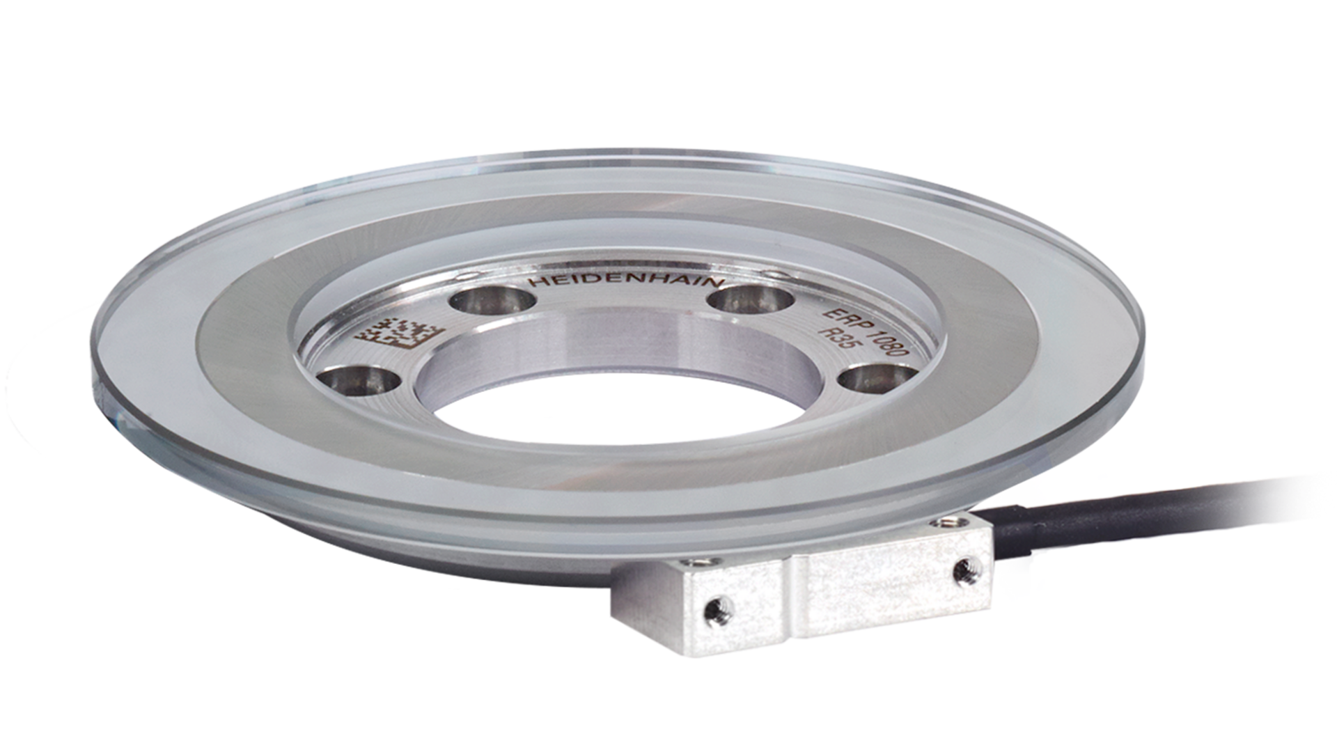

Mit der neuen Baureihe ERP 1000 erweitert HEIDENHAIN sein Produktprogramm modularer Winkelmessgeräte mit optischer Abtastung. Dank ihrer besonderen Eigenschaften definiert die Baureihe ERP 1000 die Möglichkeiten der Winkelmessung in High-End-Anwendungen neu – nicht nur in Sachen Genauigkeit, sondern auch bei der flexiblen Anpassung an die Applikation und bei der Robustheit.
Die Baureihe ERP 1000 im Detail:
- Herausragende Genauigkeit: Bis Genauigkeitsklasse ±0,9 Winkelsekunden
- Dauerhaft stabile Messwerte: Erstmaliger Einsatz des Signal-Processing-ASIC HSP 1.0 in einem Winkelmessgerät
- Ausgezeichnete Signalgüte: Interpolationsabweichung bis ±0,02 Winkelsekunden, Positionsrauschen RMS bis 0,002 Winkelsekunden
- Für hochdynamische Anwendungen: Sehr hohe Drehzahlen bis 2600 min-1
- Minimales Gewicht: Abtastkopf 5 g, Teilkreis ab 57 g
Damit eignen sich die modularen Winkelmessgeräte der Baureihe ERP 1000 besonders für Anwendungen, in denen es auf eine besonders konstante Geschwindigkeitsreglung oder hohe Positionsstabilität im Stillstand ankommt.
Die flexible Integration in die kundenspezifische Anwendung stellen sicher:
- Große Variantenvielfalt: Teilkreise in den Durchmessern 57 mm, 75 mm, 109 mm und 151 mm als Vollkreis- und Segmentausführungen
- Einfache Montage: Nicht-gepaartes System, großzügige Anbautoleranzen und automatischer Signalabgleich
- Vielfältige Anschlussmöglichkeiten: Große Auswahl an Kabel- und Steckerausführungen
- Kompakte Baumaße: Abtastkopf Länge 26 mm, Höhe 12,7 mm, Tiefe 6,8 mm; Teilkreis Bauhöhe max. 10,2 mm
