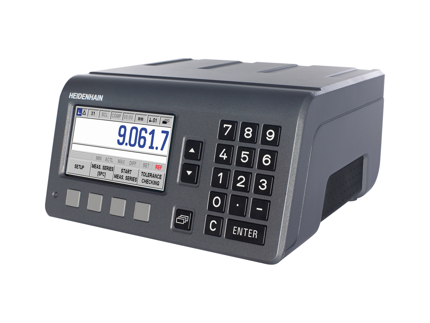

Baureihe ND 200
Anzeige für Mess- und Positionieraufgaben mit bis zu 2 Achsen
  • Einfache Bedienung und Benutzerführung
  • Messreihen aufnehmen und auswerten
  • Statistische Prozessregelung (SPC)
  • Grafische Auswertungen
  • Schaltfunktionen für einfache Automatisierungsaufgaben
Standardisierte Datenschnittstellen
Zur Messwertübertragung an einem PC, zur Ein- bzw. Ausgabe von Parametern und Korrekturwertlisten sowie zur Diagnose verfügen die ND 200 über die seriellen Schnittstellen USB und V.24/RS-232-C.
Einfache Klassierung der Werkstücke
Mit einer Klassierfunktion lassen sich Werkstücke auf Maßhaltigkeit prüfen und in Klassen einteilen. Für Automatisierungslösungen können Sie diese Klassiersignale über integrierte Schaltausgänge weiterverarbeiten.
Ausfallsichere Messdatenspeicherung
Um auch bei Stromausfällen keine Daten zu verlieren, werden für die statistische Prozessregelung SPC bis zu 1000 Messwerte im netzausfallsicheren FIFO-Speicher abgelegt.
Statistische Auswertungen
Mit den Geräten der Baureihe ND 200 können Sie mehrere Messreihen speichern und sich Werte wie Minimum, Maximum oder Differenz zur Kontrolle anzeigen lassen. Diese Werte können auf Toleranzhaltigkeit über Klassierfunktionen geprüft werden.
