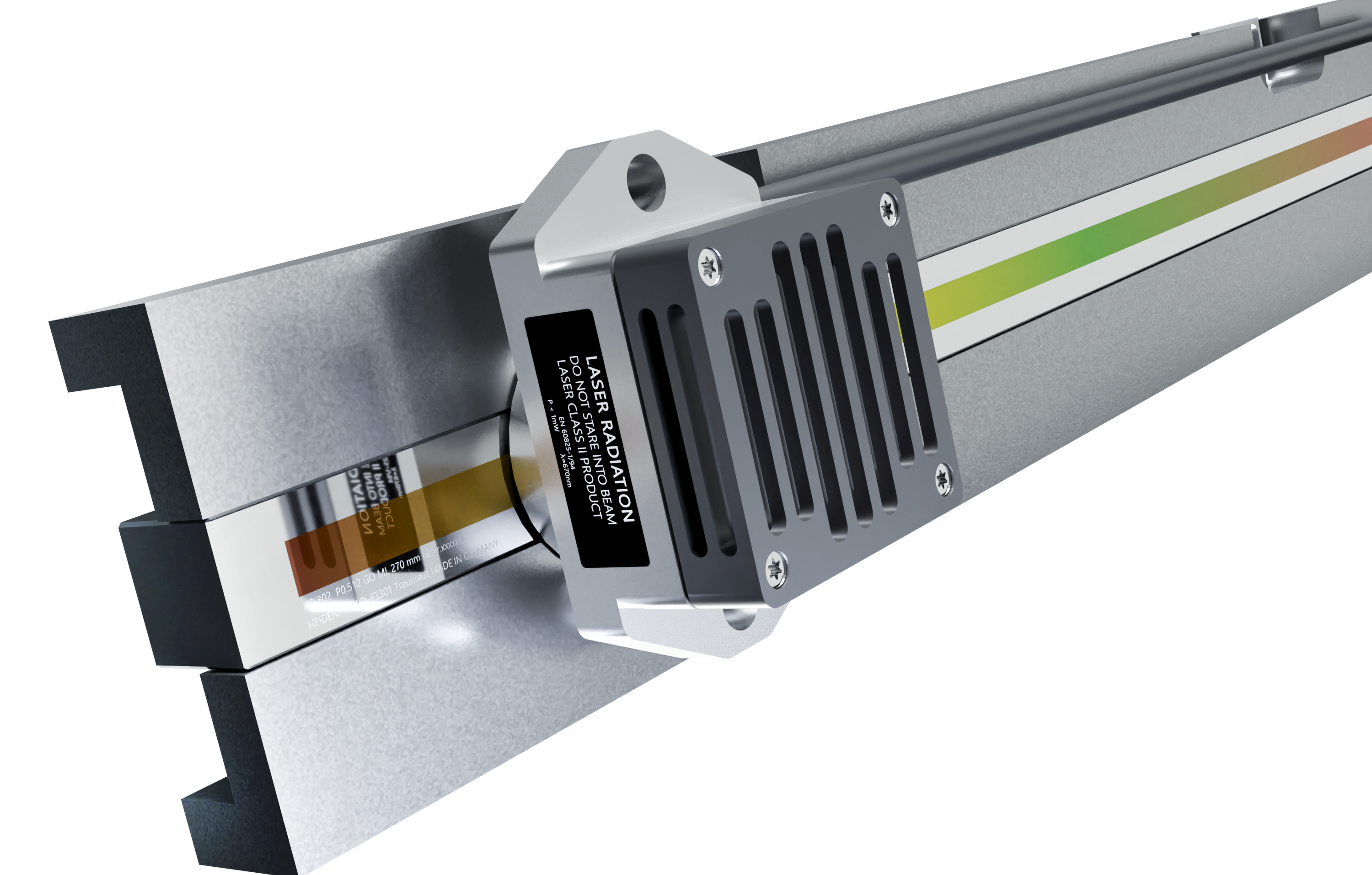

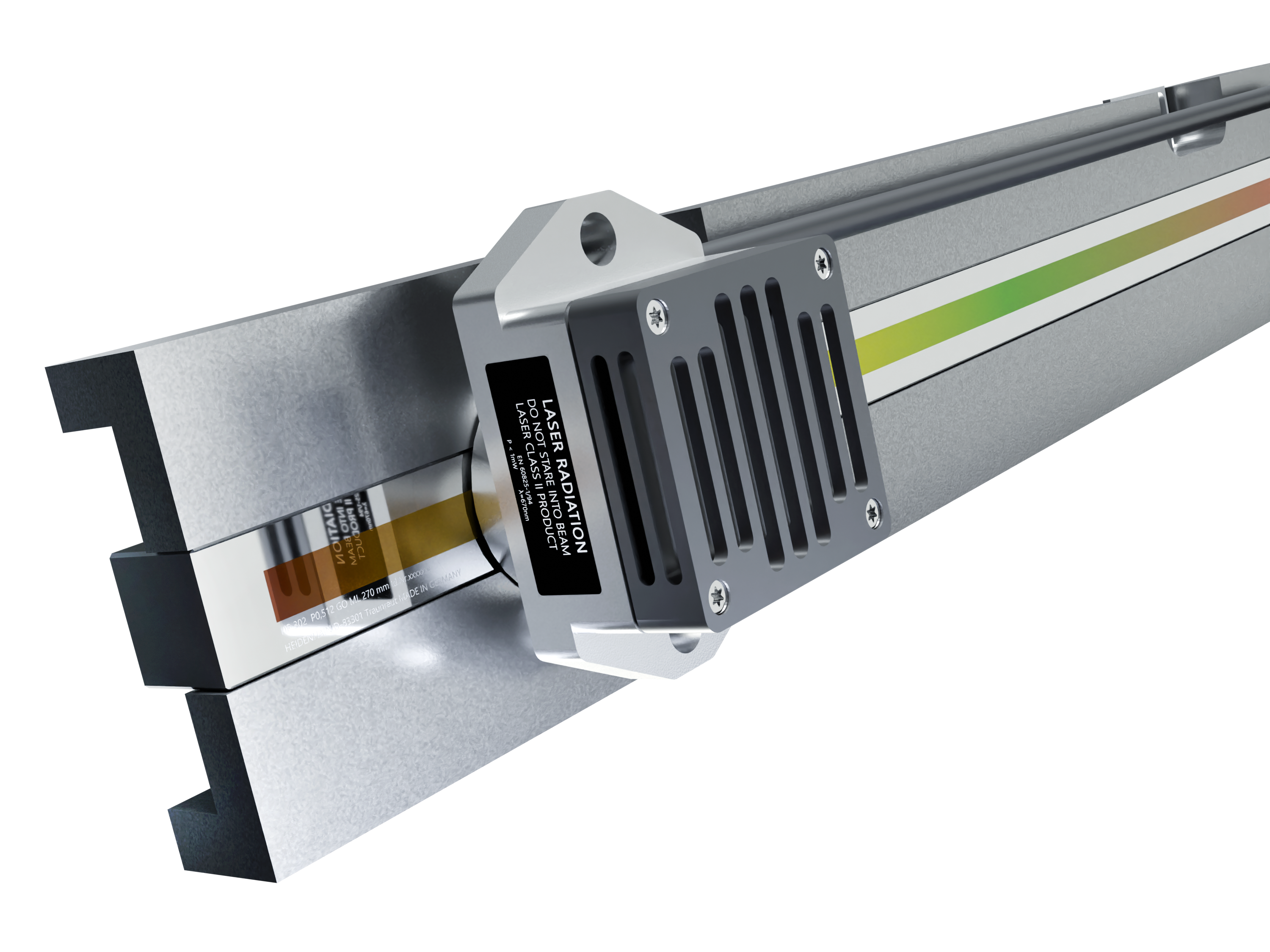

Entkoppelter Maßstab
Die Maßverkörperung des LIP 382 befindet sich auf einer anschraubbaren Trägerplatte. Dadurch ist der Maßstab komplett von der Maschine und von thermischen Einflüssen entkoppelt. Der Träger besteht aus einer speziellen Eisen-Nickel-Legierung mit sehr niedrigem Ausdehnungskoeffizient.
Höchste Genauigkeit
Die offenen Längenmessgeräte LIP arbeiten nach dem interferentiellen Abtastprinzip. Als Maßverkörperung dient ein Phasengitter, das auf einem Teilungsträger aus Glaskeramik aufgebracht ist. Die Längenmessgeräte zeichnen sich durch kleinste Messschritte bei gleichzeitig höchster Genauigkeit aus.
Praxistaugliche Montage
Das LIP 382 ist dank der sehr kleinen Signalperioden und hohen Auflösung optimal für hochpräzise Anwendungen geeignet. Trotz der hohen Genauigkeit sind die Anbautoleranzen des LIP 382 außergewöhnlich großzügig. Dadurch ist die Montage besonders einfach und praxisnah.
