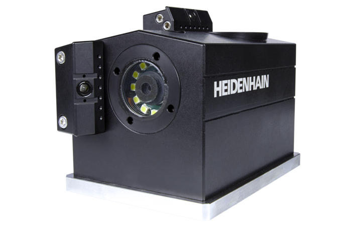

VT 121, VT 122
Kamerasysteme zur Werkzeugvermessung und -inspektion
  • Zwei Kameras mit Ringlicht und seitlicher Beleuchtung
  • VT 122: zusätzliche Beleuchtung für die In-Prozess-Messung
  • Druckluftanschluss zur Reinigung von Werkzeug und Kamerasystem
  • Ansteuerung und Werkzeugauswertung über VTC Software
  • Automatisierung über VTC-Zyklen
  • Schnittstelle: Gigabit Ethernet
  • Schutzart: IP66/68
Robust und platzsparend
Die Kamerasysteme sind mit Schutzart IP66/IP68 und zusätzlich schützenden Deckgläsern ein sehr robustes aber gleichzeitig platzsparendes Tool in der Werkzeugmaschine – mit einfacher Wartung.
Drei Aufgaben – ein System
Die Kamerasysteme erstellen automatisiert Bilder zur effizienten Werkzeugprüfung. Dabei erfüllt das System drei Aufgaben: Werkzeugkontrolle, Werkzeugmikroskop und visuelle Werkzeuginspektion.
Berührungslose In-Prozess-Messung
Die berührungslose Vermessung ist besonders für empfindliche Schneiden geeignet. Die VT 122 unterstützt Schaftfräser, Kugelfräser und Bohrer mit einem Durchmesser ab 1 mm. Werkzeuge können voreingestellt und im Prozess kontrolliert werden. Mit der VT 121 können Sie Werkzeuge auf Bruch kontrollieren.
Panorama- oder Nahaufnahmen
Die Kamera erstellt Nahaufnahmen von jeder Schneide oder detailreiche Panorama-Aufnahmen vom gesamten Werkzeugumfang. Der Beleuchtungswinkel kann variiert und somit einzelne Schneiden virtuell ausgespiegelt werden. Werkzeuge können zur Inspektion der Werkzeugspitze zusätzlich von unten abgebildet werden.
Kamerasysteme von HEIDENHAIN – Automatische Werkzeuginspektion wie mit dem Auge
